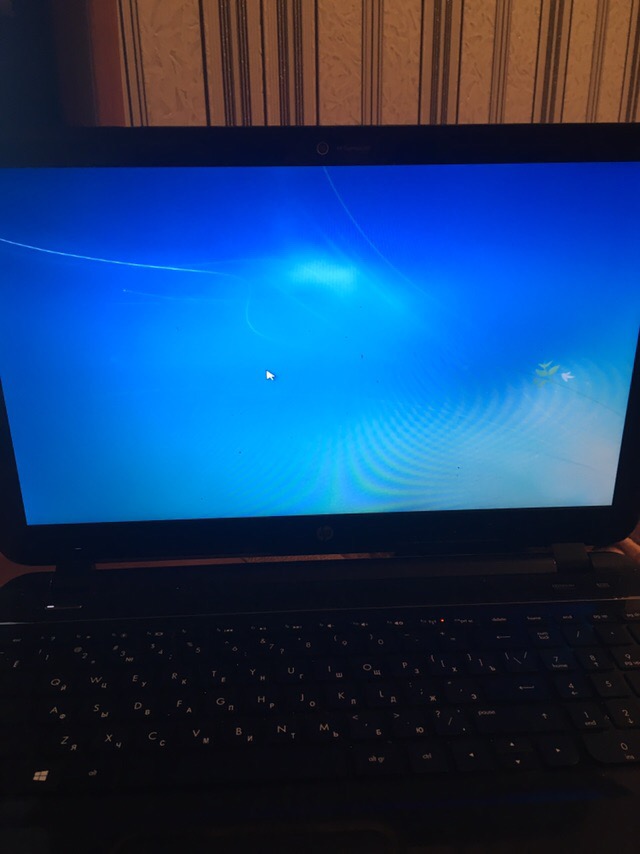

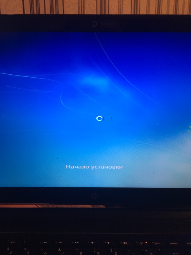

Добрый день столкнулся с проблемой с ноутом Hp дал знакомый починить с ошибкой 0xc00000e9 при загрузке винды.
винда мертвая пытаюсь ставить 7ку ( до этого была 10ка) с флешки скачивал 3 разных образа но при загрузке установки с флешки ноут либо не грузит ее идет долгая загрузка фото прикреплю. либо через какое то время появлеяется начало установки и так же висит уже минут 30 и все.. что делать не знаю. может мертвый винчестер? или что?
[Изображение: xweuYMRgiXg.jpg]
[Изображение: -YDH_CpAXjQ.jpg]
модель ноута15 b150er. я не совсем чайник. много раз ставил винду на компы и ноуты не один десяток раз. в чем проблема не пойму.

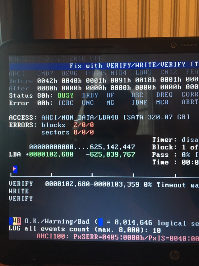

mendel3 , Попробуйте другой жесткий диск вставить , можно с установленной системой , снимите этот жесткий диск и попробуйте установить на него систему на другом ПК , потом обратно вставите и посмотрите как что будет .
Может ваши образы просто чьи-то говносборки ? Где вы их брали ???

все спасибо) протестил винчестер .. точнее только начал видно что винч убитый в самом начале проверки ошибки сыпятся
